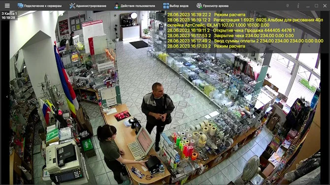

Devline8_frontol_osd получает данные о кассовых операциях из программы Frontol, формирует OSD-запрос и отправляет на видеосервер «Линия 8». Далее выполняется регистрация события, текст отображается в OSD-зоне камеры кассовой зоны.

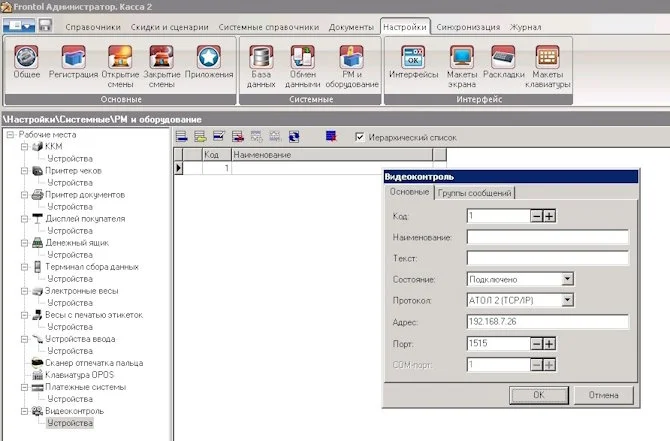

Пример настройки ПО Frontol:
В интерфейсе настройки кассового ПО Frontol необходимо перейти на вкладку «Настройки», далее перейти в раздел «РМ и оборудование».
В отобразившейся иерархии оборудования необходимо перейти в ветку «Видеоконтроль» − «Устройства» и добавить новый экземпляр.
1. Вкладка «Основные»:
- Наименование: любое значение;
- Текст: можно оставить пустым;
- Состояние: подключено;
- Протокол: АТОЛ 2 (TCP/IP);
- Адрес: IP-адрес компьютера, на котором запущен модуль;
- Порт: порт, который назначили в файле config.ini в разделе «listenport».

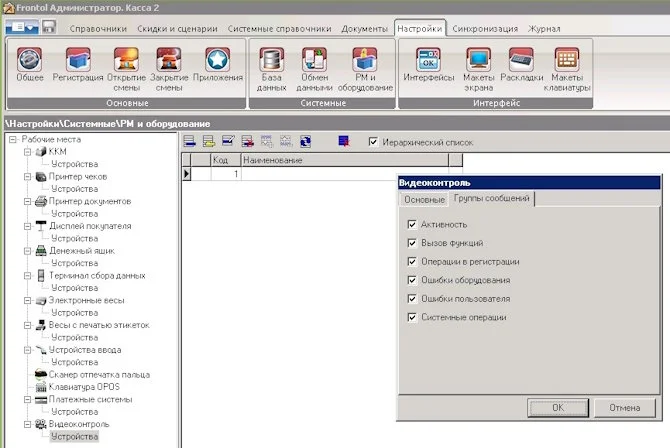

2. Вкладка «Группы сообщений»:
Отметить пункты на ваше усмотрение, исходя из потребности видеть те или иные события. Рекомендуем отметить функции: «Операции в регистрации», «Ошибки в оборудовании», «Системные операции».
