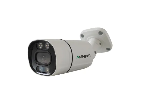

Линия 5Mp Bullet
Код модели: IPC04N5MVDI12F14
Разрешение камер
5 Мп (2592 х 1944 при 25 fps)
Матрица
CMOS 1/2.8'' Sony IMX 335
Объектив
2.8 мм, фиксированный
Питание
PoE IEEE 802.3af
EcoMode
экономия интернет-трафика при удаленном подключении
Аудио
встроенный микрофон + динамик, двусторонняя аудиосвязь
Подключение
к серверам «Линия 8» без покупки лицензии, дружественный канал
Поддержка
TURN, ONVIF, RTSP, Линия Облако
Снято с производства
Купить онлайн
Оставить заявку
Описание
Характеристики
Инструкции и видео
Настройка
Файлы
FAQ
Описание
Линия 5Mp Bullet − цифровая камера наблюдения. Обладает разрешением 2592×1944 при 25 fps, а также широким углом обзора. Цилиндрический корпус с защитой IP-65 выполнен из металла. Монтажный набор в комплекте.
Высокое качество съемки ночью обеспечивает ИК-подсветка.
Простая и быстрая установка и настройка, удобное управление камерой для любого пользователя.
Данная модель не поддерживает работу SD-карты. Запись архива возможна на сетевое хранилище, на облачный или локальный сервер «Линия».
Подключение к серверам «Линия 8» без покупки лицензии. Работа в едином клиенте для пяти операционных систем: Windows, Linux, MacOS, Android, iOS.
Данная камера оснащена встроенным микрофоном и динамиком для реализации двусторонней аудиосвязи.
Функция EcoMode помогает экономить интернет-трафик, если нет детекции и в этот момент никто не просматривает камеры в реальном времени.
